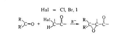

ДАРЗАНА РЕАКЦИЯ (конденсация Дарзана), получение оксиранов взаимод. альдегидов или кетонов с1122-57.jpgгалогенкарбонильными соед. в присут. оснований (щелочных металлов, их алкоголятов или амидов):

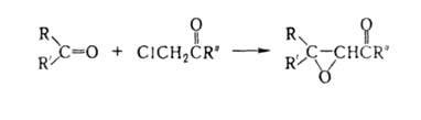

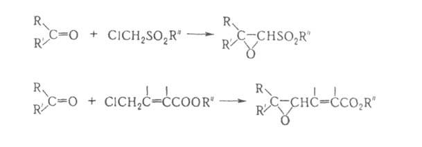

Р-цию проводят в инертной атмосфере при 0°С.1122-59.jpgГалогенкарбонильными соед. служат эфиры, амиды1122-60.jpgгалогснкарбоновых к-т,1122-61.jpgгалогенкетоны и др.; в р-цию, подобную Дарзана реакции, вступают также винилоги обычных реагентов и1122-62.jpgгалогенсульфоны:

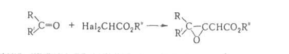

Возможно также использование производных1122-65.jpgдигалогенкислот;

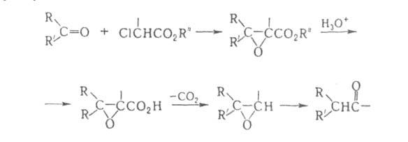

Наиб. широко применяют конденсацию с эфирами1122-67.jpgгалогенкислот, ведущую к образованию глицидных эфиров. Гидролиз и декарбоксилирование последних приводит к альдегидам и кетонам с большим числом атомов углерода:

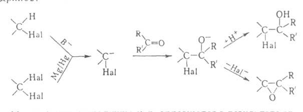

Механизм Дарзана реакции лучше всего отображается схемой, к-рая подтверждается кинетич. данными и выделением галогенгидринов:
