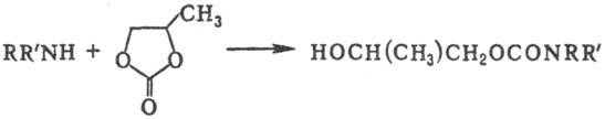

С NH3, алифатич.
аминами и гидразином пропиленкарбонат реагирует без выделения СО2 с образованием
пропиленгликолькарбама-тов (полупродуктов для синтеза оксазолидонов и полиуретанов):
