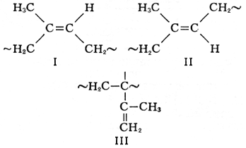

Изопреновые каучуки, синтетические каучуки, продукты полимеризации изопрена. Синтез изопреновых каучуков в присутствии катализаторов стереоспецифической полимеризации (см. Полимеризация) приводит к образованию стереорегулярных полимеров, аналогичных по структуре натуральному каучуку. Катализаторами при получении изопреновых каучуков служат комплексные соединения типа AlR3+TiX4, где R — алкил, Х — галоген (так называемые координационно-ионные катализаторы Циглера — Натты), литийорганические соединения, например литийалкилы, или металлический литий. Макромолекулы изопреновых каучуков характеризуются высоким (65—99%) содержанием звеньев структуры 1,4-цис (I); они содержат также звенья 1,4-транс (II) и звенья 3,4 (III). Изопреновые каучуки с наибольшим содержанием звеньев 1,4-цис (92—99%) получают при их синтезе на комплексных катализаторах.
