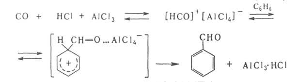

ГАТТЕРМАНА-КОХА РЕАКЦИЯ, формилирование ароматич. соед. действием на них смеси СО и НС1, напр.:
Р-цию проводят при высоком (10-25 МПа) или атм. давлении. Катализаторами служат к-ты Льюиса (гл. обр. А1С13), промоторами-CuCl2, NiCl2 или Т1С14. В р-цию вступают бензол, алкил- и галогенбензолы, а также полициклич. ароматич. соед. (напр., нафталин). Последние формилируются только в присут. смеси HF с BF3. Если синтез проводят при высоком давлении, возможны изомеризация и диспропорционирование алкилбензолов.
Родственная р-ция-непосредственное формилирование алкилбензолов формилфторидом при комнатной т-ре в присут. BF3.
Гаттермана - Коха реакция -частный случай р-ции Фриделя - Крафтса. Применяют для пром. получения ароматич. альдегидов, напр. бензальдегида, n-хлорбензальдегида и алкилбензальдегидов.
