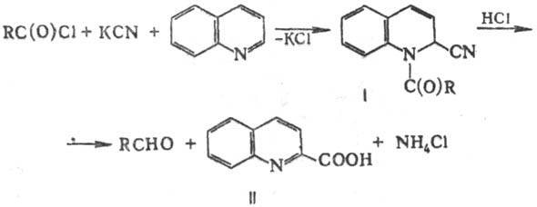

РАЙССЕРТА РЕАКЦИЯ, получение альдегидов взаимод. хлорангидридов карбоновых к-т с хинолином и синильной к-той (или KCN) и последующим кислотным гидролизом образующихся 1-ацил-2-циано-1,2-дигидрохинолинов (соед. Райссерта, ф-ла I), напр.:
Р-цию осуществляют в водной или в безводной среде (напр., в бензоле или жидком SO2). Возможно также ее проведение в условиях межфазного катализа, напр. в присут. бензил-триметиламмонийхлорида в системе СН2С12-Н2О. Выход сосд. Райссерта составляет 35-95%. Гидролиз последних в кислой среде (обычно используют H2SO4, Н3РО4, НС1 или НВr) почти с количеств. выходом приводит к соответствующим альдегидам и хинальдиновой к-те (II). Вместо хинолина в р-ции можно использовать его замещенные (положения 2 и 8 должны быть не заняты), а также изохино-лин и фенантридин.

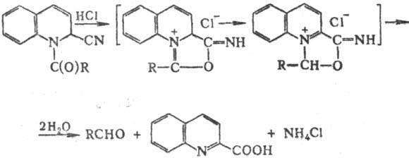

Предполагают, что механизм гидролиза соед. Райссерта включает образование промежут. аммониевых соед.:
