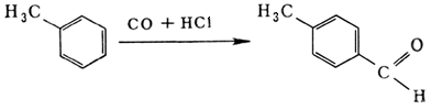

Гаттермана — Коха реакция, метод получения ароматических альдегидов действием смеси CO и HCl на ароматические углеводороды. Катализатор реакции — хлористый или бромистый алюминий с небольшим количеством однохлористой меди:
  Гаттермана — Коха реакция — частный случай более общей Фриделя — Крафтса реакции; открыта немецкими химиками Л. Гаттерманом и Ю. Кохом (1897).
