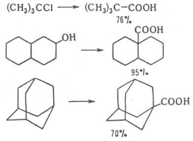

КОХА-ХААФА РЕАКЦИЯ, синтез третичных карбоновых к-т действием на карбениевые ионы монооксида углерода, получаемого "in situ" из муравьиной к-ты в конц. H2SO4:
Карбениевые ионы образуются в условиях р-ции из олефинов, спиртов, алкилгалогенидов, эфиров, а также углеводородов, содержащих Н у третичного атома углерода. Р-ция протекает через образование промежут. оксокарбениевого иона (ф-ла I). В случае олефинов Коха - Хаафа реакцию проводят обычно при 0-40°С, постепенно добавляя олефин к смеси НСООН и конц. H2SO4; реакц. смесь выливают на лед и отделяют к-ту. Выходы к-т определяются устойчивостью карбениевого иона и достигают 95%, напр.:

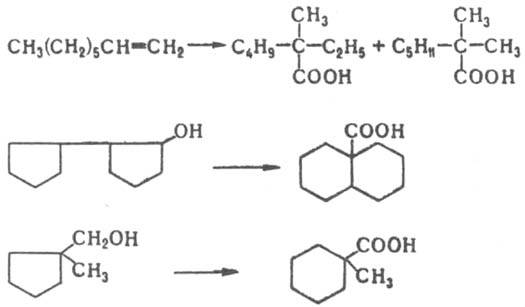

Р-ция, как правило, сопровождается перестройкой углеродного скелета, приводящей к образованию третичных к-т, напр.:
