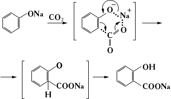

Кольбе — Шмитта реакция, метод синтеза ароматических о-оксикислот действием СО2 на щелочную соль соответствующего фенола:
  На Кольбе - Шмитта реакции основаны промышленные методы получения салициловой кислоты из фенола, n-aминосалициловой кислоты (ПАСК) из м-аминофенола, b-оксинафтойной кислоты из b-оксинафтола и др. Реакция разработана немецким химиком А. В. Г. Кольбе в 1860 и усовершенствована немецким химиком Р. Шмиттом (R. Schmitt) в 1885.

Механизм реакции:
  • Протекает через образование феноксид-аниона, который атакует молекулу CO₂ с образованием карбоксилатной группы
  • Реакция обычно проводится при повышенных температурах (120-140°C) и давлении CO₂
Специфичность ориентации:
  • Реакция обладает региоселективностью - карбоксилирование обычно происходит в орто-положение к гидроксильной группе
  • Для некоторых субстратов возможно образование пара-изомеров
Условия проведения:
  • Используются щелочные металлы (чаще всего калий или натрий)
  • Реакция требует безводных условий
  • Выход зависит от природы заместителей в ароматическом кольце
