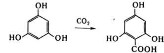

Осуществляют обычно при 90-130 °С и давлении 0,4-0,7 МПа; выход продукта 50-90% (присутствие Н2О сильно снижает выход). Природа щелочного металла обусловливает строение продукта р-ции. Феноляты Na и Li дают орто-гидроксикислоты, феноляты К - пара-изомеры. Аналогично протекает р-ция с конденсир. полициклич. и гетероциклич. фенолятами. Электроноакцепторные заместители в ароматич. ядре затрудняют Кольбе - Шмитта реацию, электронодонорные - облегчают. Так, флороглюцин, резорцин, пирокатехин легко карбоксилируются в водном р-ре в присут. К2СО3, напр.:
