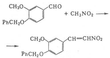

Процесс проводят в тех же условиях, что и кротоновую конденсацию (Клайзена - Шмидта реакция - частный случай этой р-ции). Электронодонорные заместители в бензольном кольце ароматич. альдегида понижают его реакц. способность. Так, n-метоксибензальдегид реагирует в 7 раз медленнее, чем бензальдегид. Побочная р-ция - самоконденсация алифатич. альдегидов. Выход ненасыщ. альдегидов или кетонов 60-80%. В р-цию, подобную Клайзена - Шмидта реакции, вступают нитроалканы с ароматич. альдегидами в присут. щелочей с образованием нитростиролов, напр.:

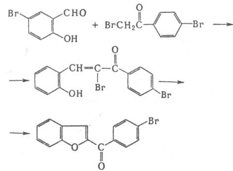

Циклизацией продуктов, образующихся в Клайзена - Шмидта реакции, получают гетероциклич. соед., напр.:

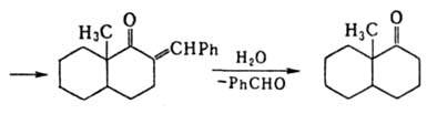

Клайзена - Шмидта реакцию используют для защиты активной метиленовой группы, напр. при введении ангулярной метальной группы в бицикло[4.4.0]декан-l-он:
