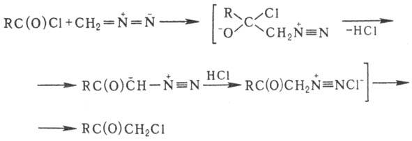

НИРЕНШТАЙНА РЕАКЦИЯ (Клиббенса-Ниренштайна р-ция), получение жирно-ароматич. хлорметилкетонов взаи-мод. хлорангидридов карбоновых к-т с диазометаном:
Р-цию осуществляют обычно при комнатной т-ре, прибавляя избыток р-ра диазометана к р-ру хлорангидрида в эфире или бензоле. Выходы хлорметилкетонов 65-95%. При обратном порядке прибавления реагентов образуются диа-зокетоны (см. Арндта-Айстерта реакция).

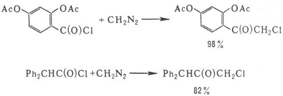

В Ниренштайна реакцию легко вступают хлорангидриды замещенных бензойной к-ты (содержащих в кольце, напр., нитро-, метокси-или ацилоксигруппы) или фенилуксусных к-т, напр.:

  • Механизм реакции: Реакция протекает через образование промежуточного диазокетона, который под действием хлористого водорода (выделяющегося в ходе реакции) или добавленного хлорирующего агента (например, HCl) претерпевает перегруппировку и замещение с образованием целевого хлорметилкетона.
