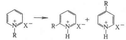

ЛАДЕНБУРГА РЕАКЦИЯ (перегруппировка Ладенбурга), термич. изомеризациясолей N-алкил(N-аралкил)пиридиния с образованием смеси солей 2- и 4-алкил(аралкил)пиридиния:
Р-цию осуществляют при 200-300 °С в среде пиридина или без него. При т-ре, превышающей 300 °С, происходит расщепление цикла. Обычно в Ладенбурга реакци 2- и 4-замещенные пиридиния образуются в соотношении ~2:1; 3-замещенные производные получаются в незначительных кол-вах. Выход продуктов ок. 75%. Присутствие кислотных катализаторов способствует протеканию изомеризации в положение 2.
Изомеризация йодистого N-пропилпиридиния приводит к смеси солей изопропилпиридиния с преим. содержанием 2-изопропилпиридиния.
В Ладенбурга реакцю вступают также производные хинолина и изохинолина. Р-ция открыта А. Ладенбургом в 1883.
