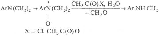

ПОЛОНОВСКОГО РЕАКЦИЯ, деметилирование арилди-метиламинов путем ацетилирования их N-оксидов и последующего гидролиза образующихся продуктов р-ции:
В качестве окислителей для получения N-оксидов используют Н2О2, О3 или RC(O)OOH. Начальные стадии р-ции проводят в орг р-рителе (ROH, СНС13, СН2С12) при 20-50°С в присут. оснований (часто используют избыток исходного амина). Гидролиз продуктов ацетилирования осуществляют в водных р-рах NaHCO3 или Na2CO3.

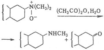

Осн. побочный процесс Полоновского реакции -образование o-ацеток-сипроизводных арилдиметиламинов (в нейтральной среде - преим. направление р-ции). Неароматич. диметиламины в условиях Полоновского реакции наряду с деметилированием претерпевают дезаминирование, в результате чего образуются кетоны, напр.
При использовании (CF3CO)2O выход кетонов достигает 60%.
Показано, что механизм р-ции включает образование промежут. соли [Ar(CH3)2NOC(O)CH3]+Х-, к-рая быстро превращ. в ацетилир. вторичный амин ArCH3NC(O)CH3 (с выделением СН2О), гидролиз последнего приводит к целевому продукту.
