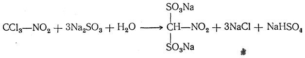

Для обезвреживания хлорпикрина лучше всего пользоваться водно-спиртовыми растворами сульфита:
