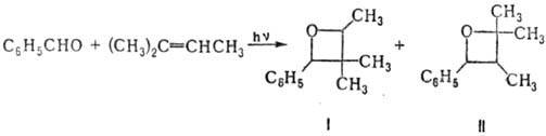

Несимметричные олефины образуют, как правило, смеси изомерных оксетанов, напр.:
В этой р-ции общий выход составляет 64%; выход I в 1,6 раза больше, чем II. При использовании в р-ции вместо бензальдегида ацетофенона р-ция осуществляется более селективно (смесь содержит ок. 90% оксетана, соответствующего сеод. I).

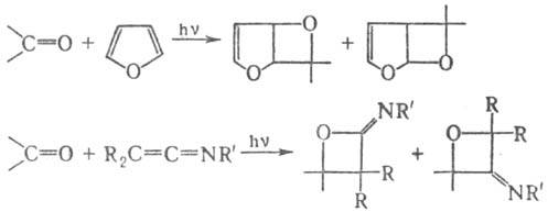

В р-цию, подобную Патерно - Бюхи реакции, вступают карбонильные соед. с нек-рыми ароматич. гетероциклами и кетениминами, напр.:
