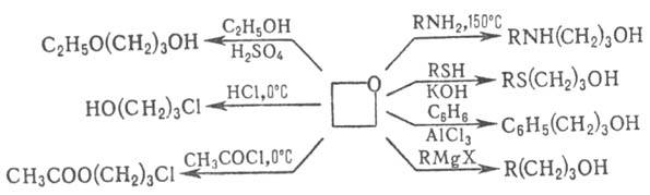

ОКСЕТАН (триметиленоксид), мол. м. 58,1; бесцв. жидкость; т. кип. 47,8 °С; 3506-22.jpg 0,9001; 3506-23.jpg 1,3897; хорошо раств. в воде, этаноле, диэтиловом эфире. Молекула плоская. Электронная плотность на атоме О выше, а на атомах С ниже, чем у нециклич. простых эфиров. Специфич. хим. св-ва проявляются в р-циях раскрытия цикла, к-рые активируются действием к-т. Оксетан легко полимеризуется в неполярных средах в присут. к-т Льюиса. Др. наиб. характерные р-ции оксетана:

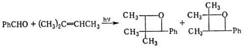

Оксетан получают нагреванием 3-галоген-1-пропанолов или их ацетатов с конц. р-рами щелочей; замещенные оксетаны-фотохим. циклоприсоединением альдегидов или кетонов к алкенам, напр.:

  • Структура и напряжение: Четырёхчленный цикл оксетана обладает значительным угловым напряжением, что является основной движущей силой его реакционной способности, в частности, реакций раскрытия цикла.
  • Механизм раскрытия цикла: Реакции раскрытия цикла обычно проходят по механизму SN2, где нуклеофил атакует наименее замещённый атом углерода цикла.
  • Применение в синтезе: Оксетаны и их производные являются ценными синтонами в органическом синтезе. Раскрытие цикла позволяет получать различные бифункциональные соединения, такие как 1,3-диолы, 3-галоген-1-пропанолы и другие.
