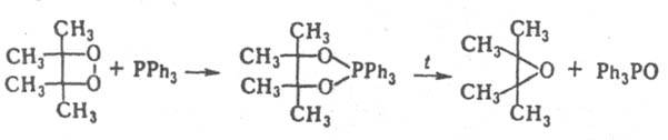

Большинство производных 1,2-диоксетана - кристаллы, стабильные при комнатной т-ре. Раств. в хлороформе, бензоле, нитрометане. По хим. св-вам - типичные пероксиды (см. Пероксидные соединения органические). Под действием LiAlH4 тетраалкилпроизводные 1,2-диоксетана восстанавливаются в 1,2-диолы, что используют для их аналит. определения. При р-ции с PPh3 превращаются в циклич. фосфорамы, разлагающиеся при нагр. в эпоксиды, напр.:

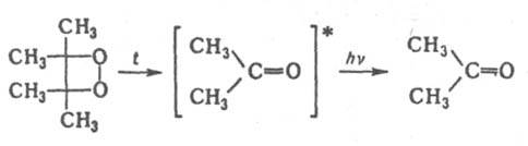

Производные 1,2-диоксетана легко подвергаются разложению. Термолиз их р-ров в орг. р-рителях сопровождается хемилюминесценцией в результате дезактивации образующихся возбужденных молекул кетонов (обозначены звездочкой), находящихся в триплетом состоянии, напр.:

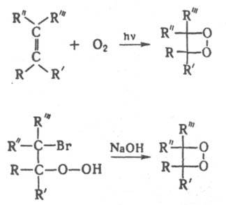

Тетраалкилпроизводные 1,2-диоксетана получают фотоокислением олефинов или циклизацией a-бромгидропероксидов, напр.:
