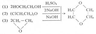

Диоксан, диэтилендиоксид, циклический простой эфир; бесцветная подвижная жидкость с эфирным запахом; tпл 11,8°С, tkип 101,3°C, плотность 1,03375 г/см3; показатель преломления n20D 1,42241; tвсп 5°С (в закрытой чашке); пределы взрываемости в воздухе 1,97—22,5% (по объёму). Диоксан смешивается с водой, спиртом, эфиром; образует с водой азеотропную смесь (tkип 87,8°С, 81,6% диоксана). В промышленности диоксан получают из этиленгликоля (1), из хлорекса (2) и из окиси этилена (3):
