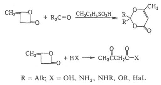

Обычно дикетен реагирует с раскрытием цикла по ионному механизму, напр.:
Возможно радикальное присоединение по связи С=С, напр.:
При пиролизе дикетена (400-500 °С) образуется кетен СН2=С=О, димеризацией к-рого в ацетоне при 40-50°С получают сам дикетен. Применяют дикетен для синтеза производных ацетоуксусной к-ты и гетероциклич. соединений. Дикетен - токсичен, раздражает слизистые оболочки и кожу. Порог раздражающего действия 0,002-0,003 мг/л. ПДК 0,5-1,0 мг/м3.
