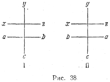

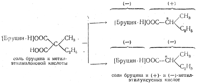

Как уже было указано выше, при синтезе соединений с асимметрическим атомом углерода из оптически недеятельных молекул одинаково вероятно образование обеих оптически противоположных конфигураций. Наоборот, если новый асимметрический атом углерода появляется в оптически деятельном веществе, то отношения двух антиподных конфигураций нового асимметрического атома (abc и acb на рис. 38) к ранее имевшейся системе асимметрического атома (xyz) будут неодинаковы. Поэтому вероятности образования конфигураций I и II также должны быть неодинаковы. Если затем удалить из молекулы первоначальную оптически деятельную систему хуz, то получится, как правило, смесь неравных количеств обоих стереоизомеров. Действительно, Марквальду и Маккензи удалось осуществить такой синтез оптически деятельного вещества, названный асимметрическим синтезом. Так, например, соль оптически деятельного алкалоида бруцина с метилэтилмалоно вой кислотой при нагревании отщепляет двуокись углерода и образует соль метилэтилуксусной кислоты, обладающую слабым левым вращением:
Как видно из приведенной схемы, соли правой и левой метилэтилуксусных кислот не являются оптическими антиподами, и потому образование этих двух солей должно происходить с неодинаковой легкостью.

В указанных примерах оптически деятельные остатки бруцина и (+)-борнеола играют роль вспомогательной системы xyz, благодаря влиянию которой системы abc и acb образуются в неравных количествах.

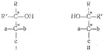

Если при действии металлоорганических соединений на оптически деятельные вещества с карбонильной группой, расположенной рядом с асимметрическим атомом углерода
возникает второй асимметрический атом углерода, то из двух могущих образоваться стереоизомерных спиртов I и II
образуется только один.
Чем большим числом атомов углерода отделена карбонильная группа от асимметрического атома углерода в исходных соединениях типа
тем в большем количестве образуется также и второй стереоизомер. Это объясняет, почему в осуществленных до сих пор асимметрических синтезах, при которых оптически деятельный асимметрический атом углерода исходного соединения был очень значительно отделен от вновь образующегося асимметрического атома, получались вещества лишь со слабым оптическим вращением.
