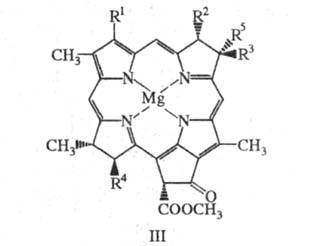

В основе БХ a, b и g (т. наз. собственно БХ; ф-ла III) лежит тетрагидропорфириновый макроцикл, содержащий в качестве эфирных групп (Y) остатки фитола, геранилгераниола (СН3)2С = СН(СН2)2С(СН3) = СН(СН2)2С(СН3) = СН(СН2)2С(СН3) = СНСН2ОН и 2,10-фитадиенола (СНO2СН(СН2)3С(СН3) = СН(СН2)2СН(СН3)(СН2)3С(СН3) = СНСН2ОН - для БХ а и b; БХ g содержит остатки фарнезола
(СН3)2С = СН(СН2)2С(СН3) = СН(СН2)2С(СН3) = СНСН2ОН и геранилгераниола. При выделении из ацетона или метанола (особенно в присут. оснований) БХ а и b эпимеризуются по атому С-132 с образованием эпимеров БХ а' и b'.
Бактериохлорофилл a: R1 = СОСН3, R2 = СН3, R3 = С2Н5, R4 = CH2CH2C(0)Y, R5 = Н
Бактериохлорофилл b: R1 = СОСН3, R2 = СН3, R3 + R5= (=СНСН3), R4 = CH2CH2C(O)Y
Бактериохлорофилл g: R1 = СН = СН2, R2 = CH3, R3+ R5 = (= CHCH3), R4 = CH2CH2C(O)Y

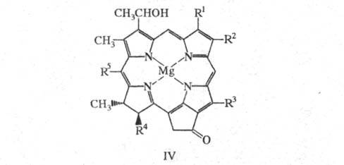

Для БХ с, d и е (ф-ла IV), первоначально называемых хлоробиум-хлорофиллами, характерно наличие дигидропорфиринового макроцикла, a-гидроксиэтильной группы в положении 3 и разл. алкильных (от С1 до С5) заместителей в положении 8; эфирные группы (Y) - остатки 2,6-фитадиенола (СН3)2СН(СН2)3СН(СН3)(СН2)3С(СН3) = СН(СН2)2С(СН3) = СНСН2ОН и 2,16,20-фитатриенола (CH3)2C = СН(СН2)2С(CH3) = СН(СН2)2СН(СH3)(СН2)3 -С(СН3) = СНСН2ОН.
Хлорофиллы- высокоплавкие интенсивно окрашенные кристаллы от зеленого до темно-красного и черного цветов; т. пл. хлорофилла а 117-121 °С, хлорофилла b - 124-125 °С; т. разл. многих хлорофиллов более 300 °С. Хлорофиллы хорошо раств. гл. обр. в полярных орг. р-рителях (ДМСО, ДМФА, ацетон, спирты, диэтиловый эфир), плохо -в петролейном эфире, не раств. в воде. В УФ спектрах для многих хлорофиллов характерно наличие6006-12.jpg 400-430 (т. наз. полоса Соре); полные УФ спектры представлены в табл.
Бактериохлорофилл с: R1 = СН3, R2 = С2Н5, R3 = СН3, R4 = CH2CH2C(O)Y, R5 = СН3
Бактериохлорофилл d: R1 =CH3, R2 = C2H5-C5H11, R3= C2H5, R4 = CH2CH2C(O)Y, R5 = H
Бактериохлорофилл e: R1 = CHO, R2 = C2H5-C5H11, R3 = C2H5, R4 = CH2CH2C(O)Y, R5 = CH3

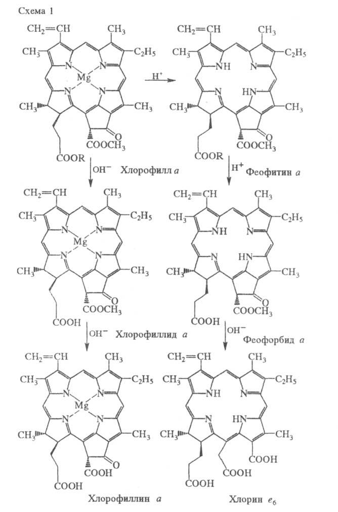

Под действием к-т и оснований хлорофиллы легко подвергаются структурным изменениям. Так, обработка слабыми р-рами к-т приводит к удалению центрального иона Mg с образованием феофитинов. Конц. НС1 наряду с Mg отщепляет фитол с образованием феофорбидов; раскрытие циклопентанонового кольца под действием конц. щелочи приводит к хлоринам. При обработке слабыми щелочами хлорофиллы постепенно теряют сложноэфирные группы, сохраняя центральный ион металла; при этом образуются хлорофиллиды и хлорофиллины. Аналогичные превращения претерпевают также и бактериохлорофиллы.
Вышеописанные р-ции на примере хлорофилла а приведены на схеме 1.

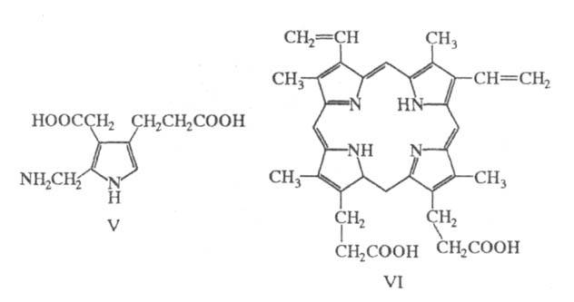

Осн. пути биосинтеза хлорофиллов: конденсация двух молекул6006-16.jpg аминолевулиновой к-ты с образованием порфобилиногена (ф-ла V), к-рый в результате ряда ферментативных превращений дает протопорфирин (VI). Из последнего образуется непосредственный предшественник хлорофилла- хлорофиллид, содержащий атом Mg. Путем последующих р-ций восстановления и присоединения остатков спиртов из него образуется хлорофилл. Стадия восстановления хлорофиллида осуществляется у высших растений на свету, у низших - в темноте.

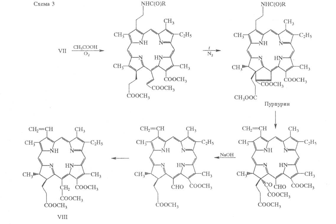

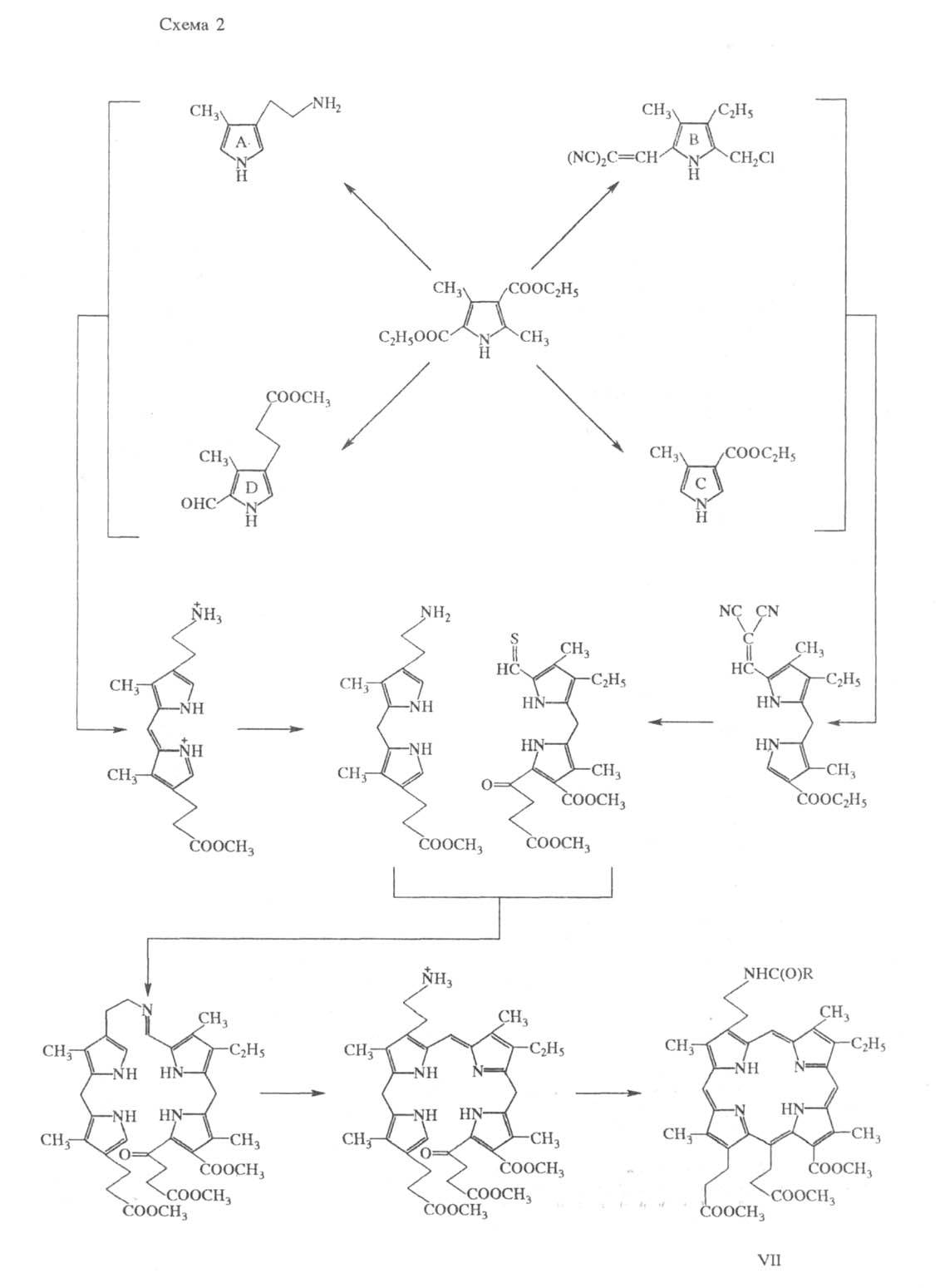

Синтез хлорофилла а - одно из замечательных достижений в области орг. химии. Полный синтез включает 46 стадий. Его осн. этапы представлены схемами 2, 3. Первый этап заключается в последоват. синтезе порфирина VII из четырех пирролов -предшественников колец A-D молекулы хлорофилла через два дипир-ролилметана (схема 2). Второй этап - превращение порфирина VII в триметиловый эфир хлорина е6 (VIII) с транс-конфигурацией при атомах С-17 и С-18 (т. наз. пурпуриновая р-ция; схема 3), послед. циклизация к-рого приводит к хлорофиллу а. Полный синтез хлорофилла а осуществил Р. Вудворд в 1960.
