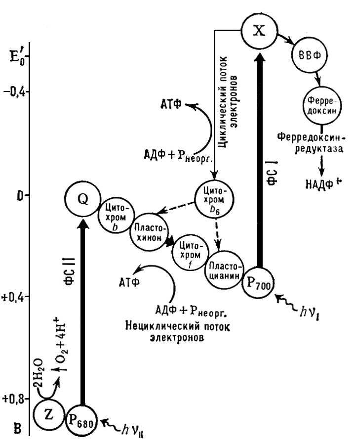

  Фаза первичных превращений и запасания энергии в процессе фотосинтеза. В основе фотосинтеза растений лежит окислительно-восстановительный процесс, в котором 4 электрона (и протона) поднимаются от уровня окислительно-восстановительного потенциала, соответствующего окислению воды (+ 0,8 в) до уровня, соответствующего восстановлению CO2 с образованием углеводов (– 0,4 в). При этом увеличение свободной энергии реакции восстановления CO2 до уровня углеводов составляет 120 ккал/моль, а суммарное уравнение фотосинтеза выражается как:
CO2 + H2O  C (H2O) + O2 + 120 ккал/моль.
  Энергия моля квантов (Эйнштейна) красной части спектра составляет около 40 ккал/моль. Т. о., для фотосинтеза, идущего в соответствии с приведённым уравнением, было бы достаточно поглощения энергии 3 квантов на молекулу CO2 (или на выделение молекулы O2). Однако в окислительно-восстановительной реакции от воды к CO2 должны быть перенесены 4 электрона, причём перенос каждого из них осуществляется в ходе двух последовательных фотохимических реакций. Поэтому квантовый расход при оптимальных условиях составляет 8–12 квантов на молекулу O2, а максимальная эффективность преобразования энергии красного света – около 30° %. В полевых условиях вследствие неполного поглощения света, энергетических затрат на дыхание и др. потерь, а также ограниченности вегетационного периода эффективность усвоения солнечной энергии с.-х. растениями в умеренных широтах обычно не выше 0,5–1,3%. Сопоставление этих цифр c теоретическим максимальным значением указывает на существование значительных резервов, которые могут быть использованы в будущем. Для некоторых культур с.-х. растений удаётся в специальных условиях повысить энергетическую эффективность до 5–6% и даже выше (при культивировании водорослей до 7–10%).
  Ни CO2, ни вода непосредственно не поглощают свет, посредником во взаимодействии этих соединений с квантами служит хлорофилл а, включенный в структуру хлоропласта или хроматофора и образующий функциональные фотосинтетические единицы, состоящие из нескольких сотен молекул пигмента и реакционных центров. Основная часть сопровождающих пигментов (хлорофилл b, каротиноиды, фикобилины и др. и коротковолновые формы хлорофилла а) выполняет функцию светособирающей антенны. При поглощении квантов их молекулы переходят в возбуждённое состояние, которое путём миграции энергии передаётся на молекулу хлорофилла а, находящуюся в реакционном центре. Эффективность передачи энергии обусловлена близким расположением молекул, а также наличием нескольких агрегированных форм хлорофилла а, участвующих в формировании реакционных центров и образующих нисходящую лестницу энергетических уровней. Возможен полупроводниковый перенос электрона по агрегированному пигменту. В реакционном центре происходит основной акт фотосинтеза – разделение зарядов с последующим образованием первичного окислителя и первичного восстановителя. Существуют два типа центров (рис. 1), один из которых включен в пигментную фотосистему I (ФС I), а др. – в фотосистему II (ФС II). В фотореакции, связанной с разложением воды, участвует ФС II: пигментом её центра служит хлорофилл а с максимумом поглощения 680 нм, гипотетическим первичным восстановителем – Q (вероятно, цитохром), а первичным окислителем – сложный комплекс Z. Возбуждение пигментной молекулы центра P680 сопровождается разделением зарядов и образованием окисленного Z+, который участвует в окислении воды и выделении O2. Полагают, что в систему разложения воды, пока мало изученную, входят неизвестные ферменты, ионы марганца и бикарбонат. Первичный восстановитель Q (проявляется по индукции флуоресценции) ФС II передаёт электрон переносчикам (цитохромы b, f, пластохинон, пластоцианин) фотосинтетической электронной транспортной цепи к реакционному центру ФС I. Пигментом этого центра служит хлорофилл а с максимумом поглощения 700 нм, первичным восстановителем – неидентифицированное вещество Х. Восстановленный Х передаёт электрон ферредоксину – железосодержащему белку, который восстанавливает никотинамидадениндинуклеотидфосфат (НАДФ). Его восстановленная форма – НАДФ-Н запасает основную часть энергии света. Др. часть энергии электронного потока запасается в виде АТФ (фотосинтетическое фосфорилирование), который образуется на нисходящем участке переноса электронов между ФС II и ФС I (нециклическое фотофосфорилирование) или при круговом замыкании потока в ФС I (циклическое фотофосфорилирование). Фосфорилирование, возможно, происходит по хемиосмотическому механизму за счет электрического потенциала и градиента концентрации Н+, возникающих при индуцировании светом электронного потока в мембранных структурах тилакоидов. Экспериментально обнаружено, что освещение индуцирует электрический потенциал на мембране хлоропласта. Описанное последовательное соединение двух фотореакций I и II наиболее вероятно, хотя обсуждается возможность параллельного соединения реакций. Предполагают, что фотосинтезирующие бактерии осуществляют фотосинтез с участием лишь одной пигментной фотосистемы, однако этот вопрос нельзя считать решенным. Фотофизические и фотохимические стадии заканчиваются за 10-12–10-8 сек разделением зарядов и последующим образованием первичного окислителя и восстановителя. Границей первичных биофизических и биохимических процессов обычно считают появление первых химически стабильных продуктов – НАДФ-Н и АТФ. Эти вещества («восстановительная сила») используются затем в темповых процессах восстановления CO2.

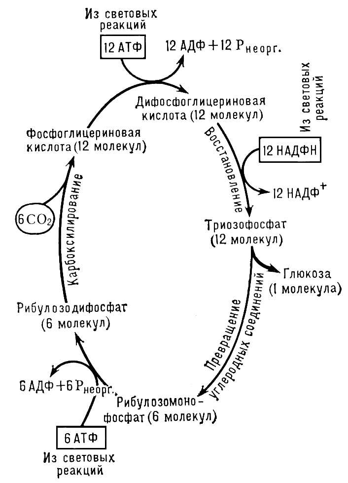

  Ассимиляция углекислоты. Ассимиляция CO2 происходит в процессе темновых реакций. Восстановлению при фотосинтезе подвергается не свободная молекула CO2, а предварительно включенная в состав определённого органического соединения. В большинстве случаев акцептором CO2 служит двукратно фосфорилированный пятиуглеродный сахар рибулозодифосфат (РДФ). Присоединяя CO2, РДФ распадается на 2 молекулы фосфоглицериновой кислоты (ФГК). Углерод CO2, включенный в молекулу ФГК, и является конечным звеном цепи, к которому направляются электроны, мобилизуемые хлорофиллом. Присоединив электрон, ФГК превращается в восстановленное соединение – фосфоглицериновый альдегид (в этом процессе участвуют АТФ и НАДФ-Н), который может рассматриваться как первый стабильный углеводный продукт фотосинтеза, содержащий углерод уже в восстановленной (органической) форме. Дальнейшие превращения происходят в пентозофосфатном цикле и завершаются, с одной стороны, образованием РДФ, т. е. происходит регенерация первичного акцептора CO2 (что делает цикл при наличии света и CO2 непрерывно действующим), а с др. стороны – образованием продуктов фотосинтеза – углеводов.
  Всё, что было сказано выше, относится к т. н. С3-растениям, которые усваивают углерод в фотосинтезе через цикл Калвина (рис. 2), акцептируют CO2 на РДФ при помощи РДФ-карбоксилазы, образуя первые трёхуглеродные продукты фотосинтеза – фосфоглицериновую кислоту и фосфоглицериновый альдегид. Некоторые травянистые, главным образом тропического происхождения, растения (например, сахарный тростник, кукуруза, сорго) образуют в качестве первых продуктов фотосинтеза не трёх-, а четырёхуглеродные соединения – щавелевоуксусную, яблочную и аспарагиновую кислоты. Путь автотрофной ассимиляции CO2 через фосфоенолпировиноградную кислоту, или фосфоенолпируват (ФЕП), с образованием С4-дикарбоновых кислот получил название С4-пути усвоения углерода, а организмы – С4-растений. В листьях таких растений имеется два типа фотосинтезирующих клеток и фотосинтез идёт в две стадии. В клетках мезофилла листа происходит первичное акцептирование CO2 на ФЕП с участием ФЕП-карбоксилазы, которая вовлекает CO2 в реакции карбоксилирования даже при очень низких концентрациях CO2 в окружающем воздухе. В результате карбоксилирования образуются щавелевоуксусная, яблочная и аспарагиновая кислоты. Из них две последние переходят в обкладочные клетки проводящих пучков листа, подвергаются там декарбоксилированию и создают внутри клеток высокую концентрацию CO2, усваиваемую уже через РДФ-карбоксилазу в цикле Калвина. Это выгодно, во-первых, потому, что облегчает введение CO2 в цикл Калвина через карбоксилирование РДФ при помощи РДФ-карбоксилазы, которая менее активна и требует для оптимальной работы более высоких концентраций CO2, чем ФЕП-карбоксилаза. Кроме того, высокая концентрация CO2 в обкладочных клетках уменьшает световое дыхание (фотодыхание) и связанные с ним потери энергии. Т. о. происходит высокоинтенсивный «кооперативный» фотосинтез, свободный от излишних потерь в световом дыхании, от кислородного ингибирования и хорошо приспособленный к осуществлению фотосинтеза в атмосфере, бедной CO2 и богатой O2.

Рис. 1. Схема фотохимических систем (ФС I и ФС II) фотосинтеза.  — окислительно-восстановительный потенциал при pH 7 (в вольтах), Z — донор электронов для ФС II, P680 — энергетическая ловушка и реакционный центр ФС II (светособирающая антенна этого центра включает молекулу хлорофилла а, хлорофилла b, ксантофиллы), Q — первичный акцептор электронов в ФС II, АДФ — аденозиндифосфат, Pнеорг.неорганический фосфат, АТФ — аденозинтрифосфат, Р700 — энергетическая ловушка и реакционный центр ФС I (светособирающая антенна этого центра включает молекулу хлорофила а, хлорофилла b, каротин), ВВФ — вещество, восстанавливающее ферредоксин.
Рис. 2. Упрощённая схема цикла Калвина — пути фиксации углерода при фотосинтезе.
