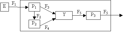

Концепцию экосистемы можно осознать на простой модели, представленной на рисунке 3.2, где Е - движущая сила, Р - свойства, F - потоки, Y - взаимодействие.
Рис. 3.2. Линейная модель экосистемы
Р1 и Р2 обозначают два свойства, которые при взаимодействии с Y - дают третье свойство Р3, когда система получает энергию от источника Е.
F1 - F2 - направление потоков вещества и энергии, из которых F1 - на входе, и F2 - на выходе. Эта блок-схема может служить моделью образования смога в воздухе над каким-либо городом.
Р1 и Р2 - углеводороды и оксиды азота (два типа химических компонентов выхлопных газов автомобилей). Р3 - смог, образующийся из данных компонентов под воздействием солнечной энергии, вследствие чего воздействие Р3 (смога) более опасно для здоровья, чем отдельно Р1 и Р2.
Блок-схема на рис. 3.2 характеризует линейную экосистему. Но природные экосистемы чаще всего имеют кольцевую или петлеобразную структуру (рис. 3.3).
