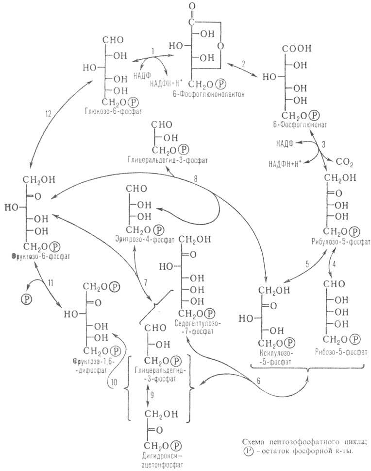

ПЕНТОЗОФОСФАТНЫЙ ЦИКЛ (пентозный путь, гексо-зомонофосфатный шунт, фосфоглюконатный путь), совокупность обратимых ферментативных р-ций, в результате к-рых происходит окисление глюкозы до CO2 с образованием восстановленного никотинамидадениндинуклеотид-фосфата (НАДФН) и H + , а также синтез фосфорилир. Сахаров, содержащих от 3 до 7 атомов С.
Пентозофосфатный цикл осуществляется в цитозоле (жидкой фазе) клеток животных, растений (особенно в темноте) и микроорганизмов. У растений часть р-ций пентозофосфатного цикла участвует также в образовании гексоз при фотосинтезе.
РЕАКЦИИ ПЕНТОЗОФОСФАТНОГО ЦИКЛА И ФЕРМЕНТЫ ИХ КАТАЛИЗИРУЮЩИЕ
| Номер р-ции на схеме | Р-ции | Фермент, катализирующий р-цию | ||
| 1 | 6 Глюкозо-6-фосфат + 6 НАДФ | Глюкозо-6-фос- фат-дегидроге-наза | ||
| 2 | 6 6-Фосфоглюконолактон | Лактоназа | ||
| 3 | 6 6-Фосфоглюконат + 6 НАДФ | 6-Фосфоглюко-нат-дегидроге-наза | ||
| 4 | 2 Рибулозо-5-фосфат | Пентозоизоме-раза | ||
| 5 | 4 Рибулозо-5-фосфат | Фосфорибулозо-эпимераза | ||
| 6 | 2 Ксилолуозо-5-фосфат + 2 Рибозо-5-фосфат | |||
| 7 | 2 Седогептулозо-7-фосфат + 2 Глицеральдегид-3-фосфат | Трансальдолаза | ||
| 8 | 2 Ксилулозо-5-фосфат + 2 Эритрозо-4-фосфат | Транскетолаза | ||
| 9 | Глицеральдегид-3-фосфат | Триозофосфат-изомераза | ||
| 10 | Дигидроксиацетонфосфат + Глицеральдегид-3-фос-фат | |||
| 11 | Фруктозе- 1, 6- дифосфат + | Фруктозо-бис-фосфатаза | ||
| 12 | 5 Фруктозо-6-фосфат | Гексозофосфат-изомераза | ||

Первая (окислит.) стадия пентозофосфатного цикла (р-ции 1-3, см. схему) осуществляется с образованием НАДФН (осуществляет восстановление субстратов в организме) и рибулозо-5-фос-фата, к-рый затем превращ. в рибозо-5-фосфат (все сахара находятся в D-форме), входящий в состав молекул ряда важнейших прир. соед. (нуклеиновых к-т, нуклеотидов и др.). На неокислит. стадии пентозофосфатного цикла (остальные р-ции) в результате взаимопревращения Сахаров образуются промежут. продукты гликолиза (фруктозо-6-фосфат, глицеральдегид-3-фосфат) и таким образом осуществляется обратимая связь пентозофосфатного цикла с гликолитич. путем метаболизма глюкозы.
В отличие от др. осн. путей метаболизма углеводов (гликолиза, трикарбоновых кислот цикла)функционирование пентозофосфатного цикла нельзя представить в виде линейной последовательности р-ций, приводящей непосредственно от 1 молекулы глюкозо-6-фосфата к 6 молекулам CO2. Пентозофосфатный цикл характеризуется возможностью многообразных взаимопревращений его метаболитов, происходящих по неск. альтернативным путям. Р-ции отдельных стадий пентозофосфатного цикла (их стехиометрия) и суммарная р-ция цикла приведены в таблице.
Важная особенность пентозофосфатного цикла (в сравнении с др. путями метаболизма углеводов)-его гибкость. Если потребность в рибозо-5-фосфате значительно превышает потребность в НАДФН, то б.ч. глюкозо-6-фосфата по гликолитич. пути превращ. в глицеральдегид-3-фосфат, 1 молекула к-рого, вступая в р-ции с 2 молекулами фруктозо-6-фосфата, превращ. в 3 молекулы рибозо-5-фосфата (обращение р-ций 6-8).

6 6-Фосфоглюко-нолактон + 6 НАДФН + 6Н+
6 6-Фосфоглюконат
6 Риболозо-5-фосфат + 6 НАДФН + 6 H+ + 6CO2
2 Рибозо-5-фосфат
4 2-Ксилулозо-5-фосфат
2 Седогептулозо-7-фосфат + 2 Глиперальдегид-3-фосфат
2 Эритрозо-4-фосфат + 2 Фруктозо-6-фосфат
2 Глицеральдегид-3-фосфат + 2 Фруктозо-6-фосфат
Дигидроксиацетон-фосфат
Фруктозо- 1 ,6-дифосфат
Фруктозо-6-фосфат +
5 Глюкозо-6-фосфат
