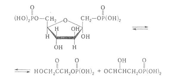

АЛЬДОЛАЗЫ, ферменты класса лиаз, катализирующие альдольную конденсацию и обратную ей р-цию. Молекулы альдолаз класса I состоят из 4 субъединиц одинаковой мол. массы (по 30-40 тыс.). Проявляют оптим. каталитич. активность при рН 7,0-9,0, инактивируются NaBH4. Для альдолаз из ряда источников определена первичная структура. наиб. изученный и распространенный представитель -фруктозо-бисфосфат-альдолаза, к-рая при гликолизе катализирует расщепление по одинаковой схеме фруктозе- 1,6-дифосфата и фруктозо-1-фосфата, напр.:
В обратной р-ции фермент обладает абс. специфичностью только в отношении дигидроксиацетонфосфата, тогда как глицеральдегид-3-фосфат м. б. заменен другим соед. сходной структуры. На промежуточной стадии субстрат образует шиффово основание с1021-6.jpgаминогруппой лизина, находящегося в активном центре. Альдолазы теряют активность при модификации не менее 11 остатков цистеина из 32.
