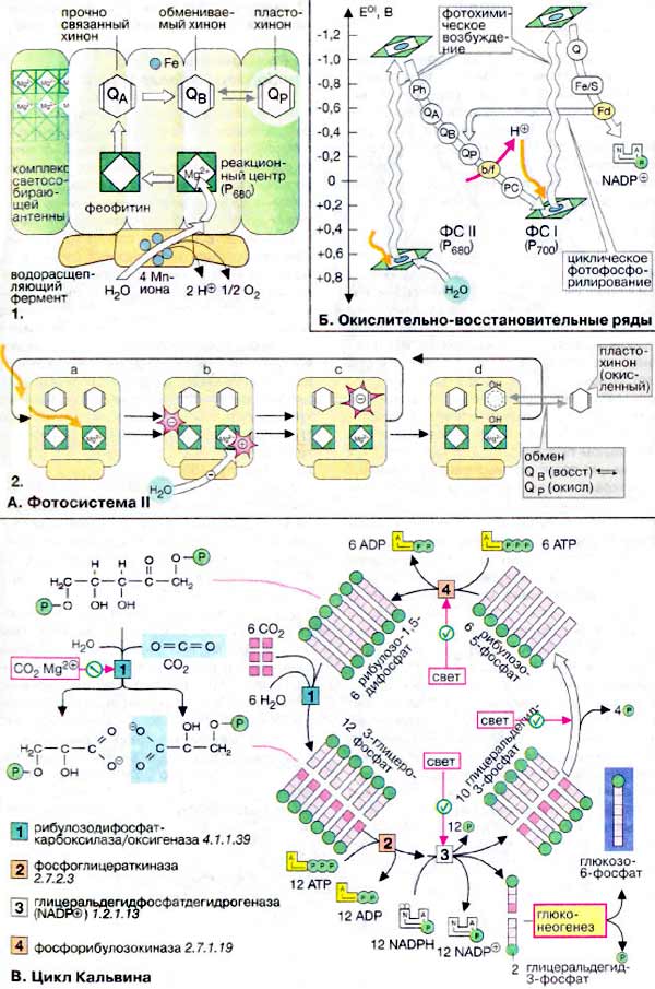

А. Фотосистема II
Фотосинтетический перенос электронов у
растений начинается с фотосистемы II (ФС II, см. с. 130). ФС II состоит
из множества белковых субъединиц (окрашены в коричневый цвет), которые содержат
связанные пигменты, т. е. молекулы красителей, участвующие в поглощении и
передаче энергии света. На схеме приведены лишь наиболее важные пигменты, в
числе которых специальный светопоглощающий хлорофилл (реакционный центр
P680 ). Соседний феофитин (хлорофилл, не содержащий ионов
Mg2+) и два связанных пластохинона (QA и
QB). Третий хинон (QP) связан не с ФС II, а принадлежит к
пластохиноновому «пулу». Белые стрелки указывают направление электронного потока
от молекул воды к QP. Только около 1% молекул хлорофилла в ФС II
непосредственно участвуют в фотохимическом переносе электронов (см. с. 130).
Основная часть связана с другими пигментами в так называемом комплексе
светособирающей антенны (окрашен в зеленый цвет). Энергия квантов света,
накопленная в комплексе, передается в реакционный центр, где и
утилизируется.
На рис. 2 постадийно показан фотосинтетический
электронный транспорт в ФС II. Поступающая от светособирающей антенны анергия
света (а) переводит электрон реакционного центра
молекулы хлорофилла в возбужденное «синглетное состояние». Возбужденный
электрон немедленно переносится на соседний феофитин. Вследствие этого
в реакционном центре остается «электронная дыра», т. е. положительно заряженный
радикал Р680 (б). Эта дыра заполняется
электроном, который отнимается от молекулы воды водорасщепляющим ферментом
(б). Возбужденный электрон переносится с феофитина
через QA на акцептор QB, переводя его в семихиноновый
радикал (в). QB восстанавливается вторым
возбужденным электроном до гидрохинона (г) и, наконец,
обменивается на окисленный хинон (QP) из пластохинонового пула. Дальнейший
транспорт электронов пластохинонового пула протекает, как представлено в предыдущем
разделе и на схеме Б.
Б. Окислительно-восстановительные
ряды
Из стандартных потенциалов
Еo' (см. с. 38) наиболее важных окислительно-восстановительных
систем световых реакций следует, что для переноса электронов от Н2О
на НАДФ+ необходимы два процесса возбуждения. После возбуждения в ФС
II Еo' возрастает примерно от -1 В до положительных величин для
пластоцианине, т. е. энергия электронов должна повышаться в ФС I еще раз. Если
НАДФ+ недоступен, фотосинтетический электронный транспорт все же
можно использовать для синтеза АТФ. При циклическом фотофосфорилировании
электроны возвращаются от ферредоксина (Fd) через пластохинонный пул на
b/f-комплекс. Эта разновидность электронного транспорта не приводит к
образованию НАДФН, а формирует протонный градиент и тем самым обеспечивает
синтез АТФ.
В. Цикл Кальвина
Синтез гексоз из CO2 представлен здесь схематически,
а полная схема реакции дана на рис. 395. Собственно фиксация
СО2, т. е. включение CO2 в органические соединения,
катализируется рибулозодифосфат-карбоксилазой/оксигеназой. Этот, по-видимому,
наиболее распространенный на земле фермент, превращает рибулозо-1,5-дифосфат,
CO2 и воду в две молекулы 3-фосфоглицерата, которые затем
через 1,3-дифосфоглицерат и 3-фосфоглицерат превращаются в глицеральдегид-3-фосфат.
Таким образом, из 6 молекул CO2 образуются 12 молекул глицеральдегид-3-фосфата.
Две молекулы этого промежуточного метаболита используются в глюконеогенезе для
синтеза глюкозо-6-фосфата (на схеме внизу справа). Из остающихся 10 молекул
глицеральдегид-3-фосфата регенерируются 6 молекул рибулозо-1,5-дифосфата
и цикл начинается снова. В цикле Кальвина АТФ расходуется для фосфорилирования
3-фосфоглицерата и соответственно рибулозо-5-фосфата. Второй продукт световой
реакции, НАДФН, расходуется при восстановлении 1,3-дифосфоглицерата в глицеральдегид-3-фосфат.
