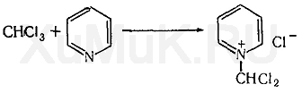

Реакция Фудживара. Хлороформ и ряд других галогенсодержащих соединений можно обнаружить при помощи реакции Фудживара, которая основана на взаимодействии этих веществ с пиридином в присутствии щелочи. При взаимодействии хлороформа с пиридином и щелочью образуется полиметиновый краситель. При этой реакции вначале образуется соль пиридиния:

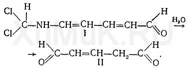

Под влиянием щелочи соль пиридиния превращается в производное глутаконового альдегида (I), при гидролизе которого образуется глутаконовый альдегид (II), имеющий окраску:
Описано два варианта реакции Фудживара. При использовании первого варианта наблюдают окраску образовавшегося глутаконового альдегида. При втором варианте этой реакции к образовавшемуся глутаконовому альдегиду прибавляют ароматический амин или другое соединение, содержащее подвижный атом водорода, а затем наблюдают окраску.
