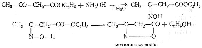

4. Действие г и д р о к с и л а м и н а. Оксим, который должен был бы образоваться в результате реакции с гидроксиламином, превращается с отщеплением молекулы спирта в метилизоксазолон:

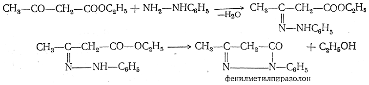

5. Действие фенилгидразин а. При действии фенилгидразина, как и при реакции с гидроксиламином, получается гетероциклическое соединение — фенилметилпиразолон:

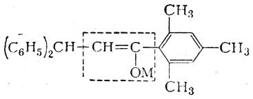

То, что натрийацетоуксусный эфир имеет такое строение, а не представляет собой смесь таутомеров
явствует из результатов исследований (А. Н. Несмеянов и сотр.) натриевых, литиевых и магниевых енолятов дифенилпропиомезитилена — соединения, вполне аналогичного ацетоуксусному эфиру. Этот енолят имеет следующее строение (пунктиром выделена часть молекулы, имеющаяся и в натрийацетоуксусном эфире):

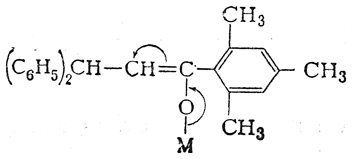

Отсутствие таутомерии здесь доказывается существованием цис- и транс-форм енолятов, выделенных в индивидуальном виде и не способных к взаимному превращению в растворах. Стереоизомерные еноляты способны к образованию и С-производных и О-производных, причем при образовании О-производных не изменяется пространственная конфигурация молекулы. Следовательно, рассматриваемое соединение может иметь строение только енола и его двойственная реакционная способность не вызвана таутомерией. Способность енолятов дифенилпропиомезитилена образовывать не только О-производные, но и С-производные может быть объяснена как результат эффекта сопряжения и переноса реакционного центра от атома кислорода (связанного с металлом) к углероду метинной группы:
Аналогично может быть объяснена двойственная реакционная способность натрийацетоуксусного эфира:
