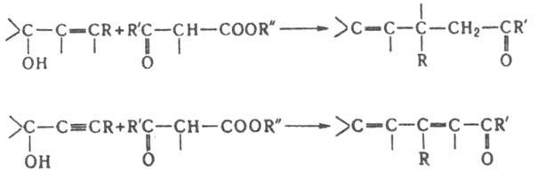

КЭРРОЛЛА - КАЙМЕЛА РЕАКЦИЯ, получение g,d-непредельных кетонов, в т.ч. с сопряженными двойными связями, тсрмич. конденсацией b,g-ненасыщ. спиртов (аллиловых или пропаргиловых) с эфирами b-кетокислот:
P-цию проводят в жидкой фазе при 160-200 °С, иногда в присут. оснований - C2H5ONa, (изо-С3Н7)3Аl, C2H5COONa, КОН и т.п. Выход продуктов 40-85%; он уменьшается при переходе от третичных к вторичным и первичным спиртам, а также при наличии заместителей у связи С=С. В р-цию вступают алифатич., алициклич. и жирно-ароматич. спирты. В случае первичных алифатич. спиртов миграция двойной связи не происходит, напр.:

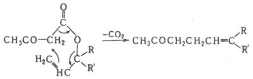

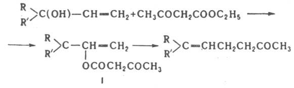

Р-ция протекает через образование ацетоацетатов (ф-ла I) с послед. их декарбоксилированием и [3,3]-сигматропной перегруппировкой, напр.:
Синтез соед. I нестереоспецифичен и в результате приводит к образованию смеси транс- и цис-изомеров непредельных кетонов в кол-вах 60-75 и 25-40 % соответственно. Модифицир. вариант синтеза непредельных кетонов -термолиз ацетоацетатов, к-рые м. б. получены также действием дикетена на ненасыщ. спирты в присут. триэтиламина или пиридина при 0-25 °С. Термолиз проводят в жидкой фазе нагреванием соед. I при 140-215 °С (иногда в присут. изопропилата Аl) до прекращения выделения СО2 или в паровой фазе при 300-660 °С. При этом ацетоацетаты этиленовых спиртов подвергаются [3,3]-сигматропной перегруппировке, сопровождающейся перемещением двойной связи (за исключением ацетоацетатов первичных спиртов) и приводящей к образованию g,d-непредельного кетона, напр.:

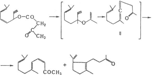

В случае ацетоацетатов ацетиленовых спиртов перегруппировка приводит к образованию алленового кетона (ф-ла II), превращающегося в смесь кетонов, напр.:
