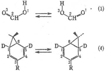

СИГМАТРОПНЫЕ ПЕРЕГРУППИРОВКИ, некатализируемое внутримолекулярное образование новой s-связи между ранее непосредственно несвязанными атомами и разрыв существующей s-связи; как правило, при этом происходит перемещение p-связи. Относятся к перициклическим реакциям. При сигматропных перегруппировках общее число s- и p-связей остается неизменным. Порядок сигматропных перегруппировок обозначается двумя числами в скобках [i,j], причем новое положение s-связи отделено от первоначального i — 1 и j — 1 атомами. Напр., перегруппировку Коупа (ур-ние 1) обозначают как [3,3]-сигматропную перегруппировку, бензидиновую перегруппировку (миграция от N-1 к С-5, ур-ние 2)-как [5,5]-сигматропную перегруппировку. В случае миграции одной s-связи используют обозначение 1,j, напр.: перегруппировку (3) обозначают [1,3]-сигматропной перегруппировкой, а круговые миграции циклопропанового кольца (4)-[1,5]-сигматропной перегруппировкой.

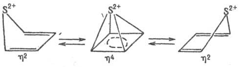

Известны также р-ции, в к-рых изменяется координац. число (гапто, h) мигрирующего центра (т. наз. гаптотрОПные реакции). Такие р-ции протекают через образование промежут. структур с повыш. числом h, напр.:
