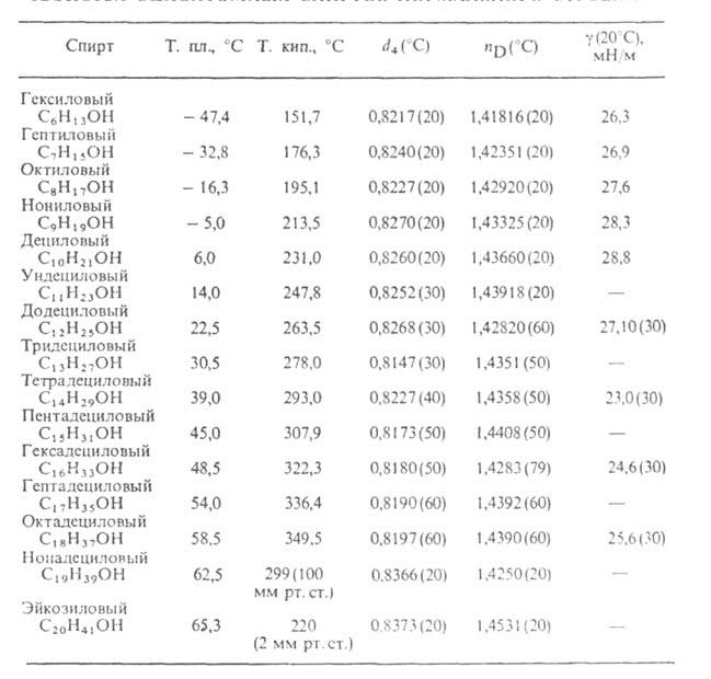

ВЫСШИЕ ЖИРНЫЕ СПИРТЫ (ВЖС), техн. название одноатомных спиртов С6—С20. Св-ва нек-рых индивидуальных спиртов приведены в таблице. Критич. параметры (tкрит и pкрит): Для С6 337 °С и 3,41 МПа, для С7 360 °С и 3,08 МПа, для С8 385 °С и 2,89 МПа, для С9 410 °С и 2,64 МПа, для С10 435°С и 2,50 МПа. Р-римость (г в 100 г воды при 20°С): для С6 0,59, для С7 0,09; С8-С20 практически не раств. в воде. В этаноле и эфире ВЖС раств. хорошо. Обладают всеми хим. св-вами, характерными для спиртов. Осн. методы получения ВЖС.

СВОЙСТВА ОДНОАТОМНЫХ СПИРТОВ НОРМАЛЬНОГО СТРОЕНИЯ
