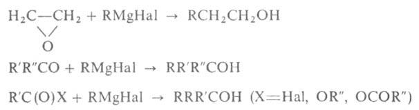

При взаимод. RMgHal с формальдегидом, оксидом этилена или этиленхлоргидрином образуются первичные спирты, из др. альдегидов и формиатов (эфиров)- вторичные, из кетонов, ангидридов, хлорангидридов и сложных эфиров-третичные, напр.:

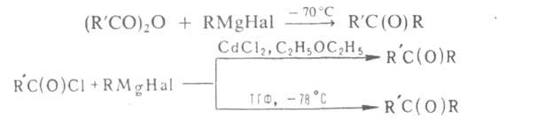

Р-цию RMgHal с ангидридами и хлорангидридами в спец. условиях используют для синтеза кетонов, напр.:
Наиб. широко для синтеза кетонов применяют амиды к-т и нитрилы:

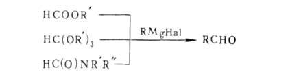

Кетоны образуются также в Гриньяра реакции с применением орто-угольных эфиров: C(OR')4 + RMgHal -> RRC(OR')2 -> RC(O)R Удобный метод синтеза альдегидов-р-ции с использованием ортомуравьиного эфира; вместо него применяют также формиаты (эфиры и соли) и формамиды (обычно N-метилформанилид):

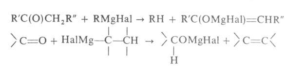

Во мн. случаях Гриньяра реакция с карбонильными соед. протекают с количеств. выходом. Затруднения возникают при синтезе в-в с разветвленными радикалами. наиб. распространенные побочные р-ции-енолизация и восстановление, напр.:

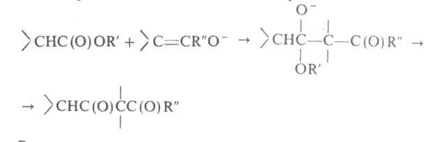

Первая р-ция может происходить, если в карбонильном соед. имеется хотя бы один1121-12.jpgатом Н, вторая-когда у R в реактиве Гриньяра имеется атом Н в1121-13.jpgположении. Образующийся алкоголят, подобно алкоголятам А1 (см. Меервейна-Понндорфа-Верлея реакция), может реагировать как восстановитель, напр.: RRCH(OMgHal) + R'CHO -> R2CO + R'CH2OH Следствием енолизации м. б. конденсация, подобная аль-дольно-кротоновой или Клайзена, напр.:

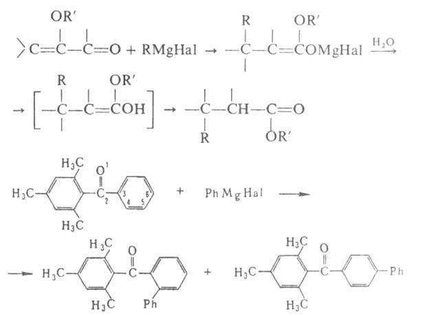

Р-ции с ароматич. кетонами часто сопровождаются образованием пинаконов. В р-циях с1121-15.jpgнепредельными карбонильными соед. возможно как 1,2-, так и 1,4-присоединение, а с ароматич. производными-и 1,6-присоединение:

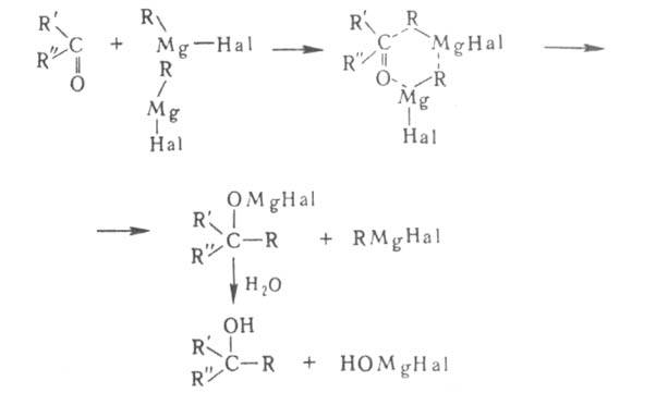

Наиб. вероятный механизм р-ции с карбонильными соед.-гетеролитический. Предполагается, что переходное состояние представляет собой квазишестичленный цикл:
