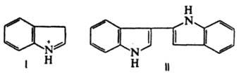

Индол - слабое основание (рКа —2,4). При протонировании образует катион 3H-индолия (ф-ла I), к-рый при взаимод. с нейтральной молекулой индол дает димер (II).

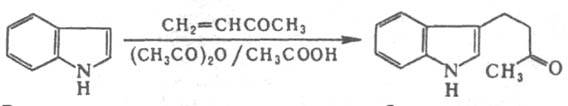

Как слабая к-та (рKа 17), индол с Na в жидком NH3 образует N-натрийиндол, с КОН при 130°С - N-калийиндол. Обладает ароматич. св-вами. Электроф. замещение идет гл. обр. в положение 3. Нитрование обычно осуществляется бензоилнитратом, сульфирование - пиридинсульфотриоксидом, бромирование - диоксандибромидом, хлорирование - SO2Cl2, алкилирование - активными алкилгалогенидами. Ацетилирование в уксусной к-те также идет в положение 3, в присут. CH3COONa - в положение 1; в уксусном ангидриде образуется 1,3-диацетилиндол. Индол легко присоединяется по двойной связи a,b-непредельных кетонов и нитрилов, напр.:

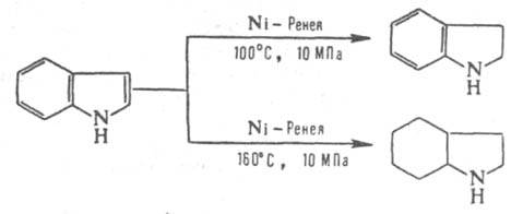

Аминометилирование (р-ция Манниха) в мягких условиях протекает в положение 1, в жестких - в положение 3. Замещение в бензольное кольцо (преим. в положения 4 и 6) идет лишь в кислых средах при блокированном положении 3. В присут. Н2О2, надкислот или на свету индол окисляется в индоксил, к-рый затем превращ. в тример или индиго. Более жесткое окисление под действием О3, МnО2 приводит к разрыву пиррольного кольца с образованием 2-формамидобензальдегида. При гидрировании индола водородом в мягких условиях восстанавливается пиррольное кольцо, в более жестких - и бензольное, напр.:
