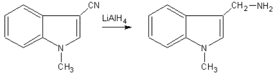

В круглодонную полулитровую колбу, снабженную мешалкой, обратным холодильником и капельной воронкой, помещают 7,6 г (0,2 моля) алюмогидрида лития и 200 мл сухого эфира. При перемешивании, поддерживая умеренное кипение, по каплям добавляют раствор 12,48 г (0,08 моля) 1-метил-3-цианиндола (см. с. 8) в 40 мл сухого тетрагидрофурана. Реакционную смесь кипятят 12 ч, затем охлаждают и разлагают водой (25-30 мл). Органический слой отделяют, остаток экстрагируют эфиром (5 раз по 100 мл). Эфирные экстракты соединяют, промывают водой (3 раза по 100 мл) и сушат сернокислым магнием. После удаления растворителя оставшееся вязкое масло темно-красного цвета (прим. 1) растворяют в 100 мл сухого эфира и пропускают через колонку с окисью алюминия (300 г II степень активн.), элюируя эфиром до полного выделения продукта. Выход 10,0-10,4 г или 78,10-81,20% теоретического количества.
1-Метил-3-аминометил индол. C10H12N2, мол. вес 160,22 – вязкое масло светло-красного цвета, хорошо растворимое в ацетоне, спирте, эфире, тетрагидрофуране, хлороформе, нерастворимое в воде (прим. 2).
Примечания
1.Очистить амин перегонкой нежелательно, т.к. происходит разложение и осмоление
2.Т. пл. гидрохлорида 1-метил-3-аминометил индола 155-156° (из спирта).
