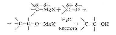

Гриньяра реакция, общий способ синтеза органических веществ с использованием смешанных магнийорганических соединений (реактивов Гриньяра) типа RMgX, где R — алифатический или ароматический радикал, Х — галоген (обычно Br или I, реже Cl ). Гриньяра реакция открыта франц. химиком Ф. Гриньяром в 1900. Реактивы Гриньяра получают действием Mg на алкил-или арилгалогениды в эфирной среде и обычно применяют в виде эфирных растворов. Для промышленного использования разработаны безэфирные методы получения RMgX. Атом углерода, связанный с атомом магния, несёт частичный отрицательный заряд (d-), поэтому соединения RMgX весьма реакционноспособны по отношению к реагентам, имеющим положительно заряженные реакционные центры:
При взаимодействии RMgX с CO2 образуются карбоновые кислоты, с формальдегидом (CH2 = O) — первичные спирты, с прочими альдегидами (RCH = O) — вторичные, а с кетонами (RR'C = O) — третичные спирты. Применение Гриньяра реакции для получения кетонов из карбоновых кислот и их производных, например:
