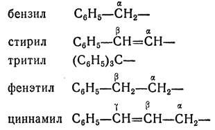

13.3. — Сохраняются следующие тривиальные названия для радикалов с одной свободной валентностью в боковой цепи:

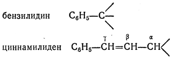

13.4. — Многовалентные радикалы ароматических углеводородов со свободными валентностями в боковой цепи называют в соответствии с правилом А—4. Примеры:
