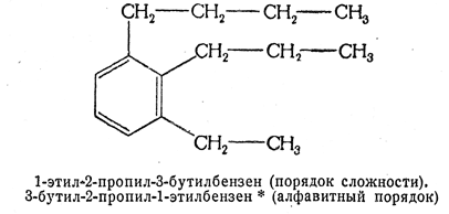

12.2. — Другие замещенные моноциклические ароматические углеводороды обозначают как производные бензена или одного из соединений, перечисленных в правиле А—12.1. Однако, если заместитель, вводимый в одно из этих соединений (правило А—12.1), идентичен уже имеющемуся в данном соединении заместителю, то замещенное производное называют как производное бензена (см. правило А—61.4).

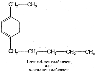

12.3. — Положение заместителей обозначают цифрами; если имеются только два заместителя, вместо 1,2-, 1,3- и 1,4- могут быть, соответственно, использованы обозначения о- (орто-), м- (мета-) и п- (пара-). Положение заместителей следует обозначать наименьшими номерами, причем выбор делают согласно правилу А—2, за исключением случаев, когда за основу принимают название одного из соединений, перечисленных в правиле А—12.1; в этих случаях самые низшие номера дают заместителю или заместителям, уже имеющимся в этих соединениях.
Примеры:
