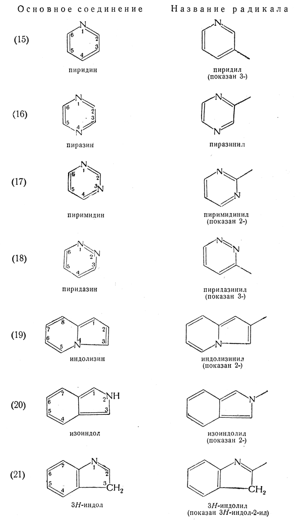

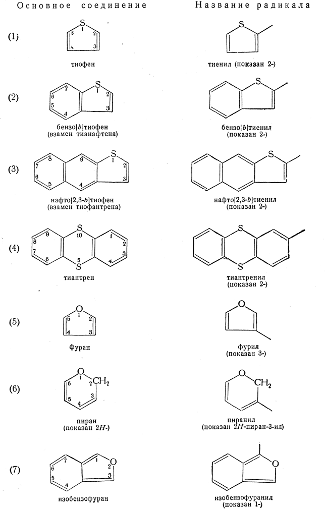

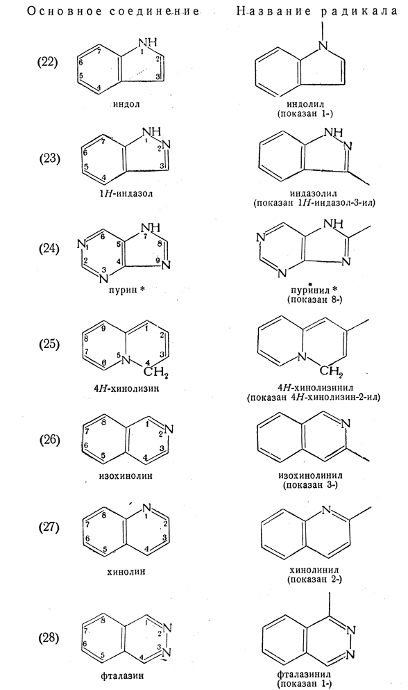

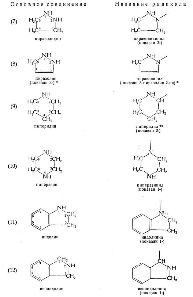

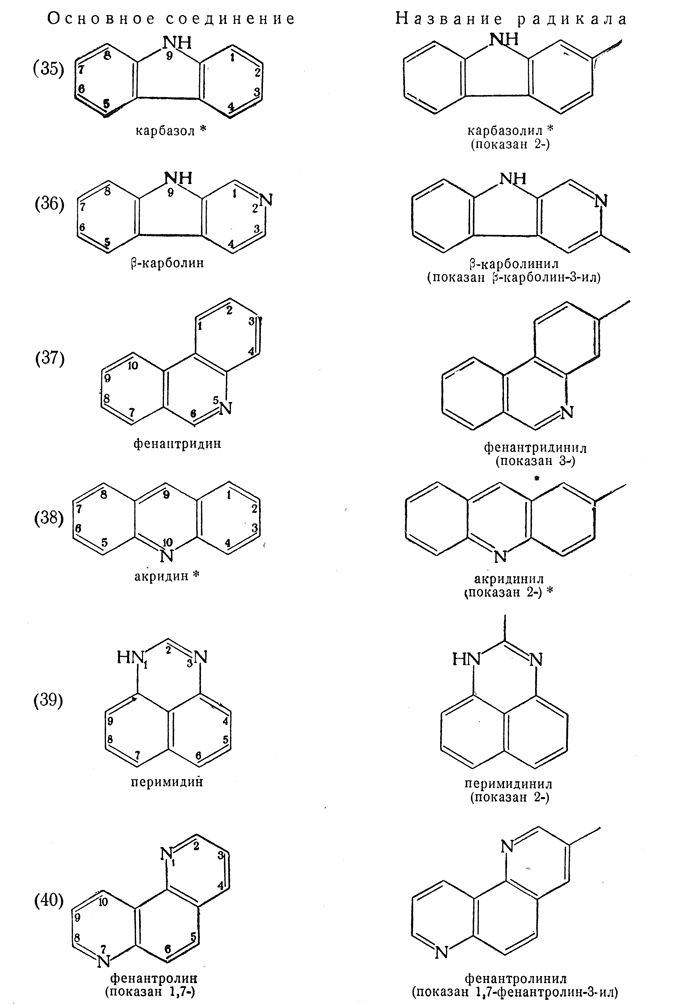

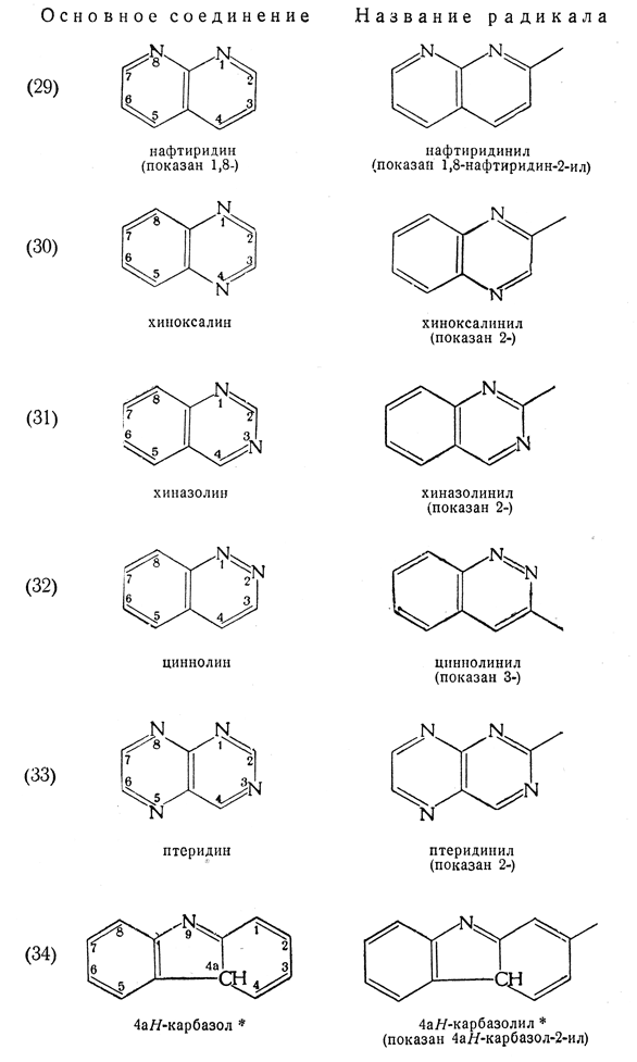

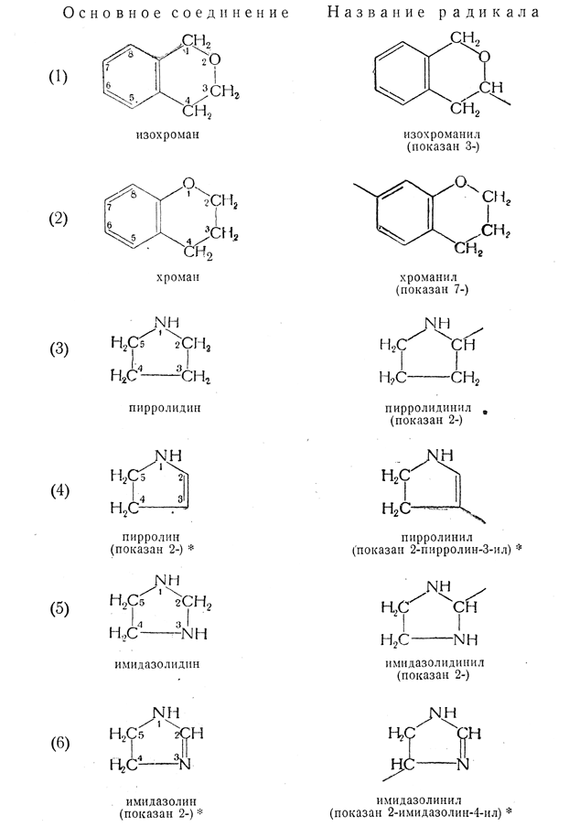

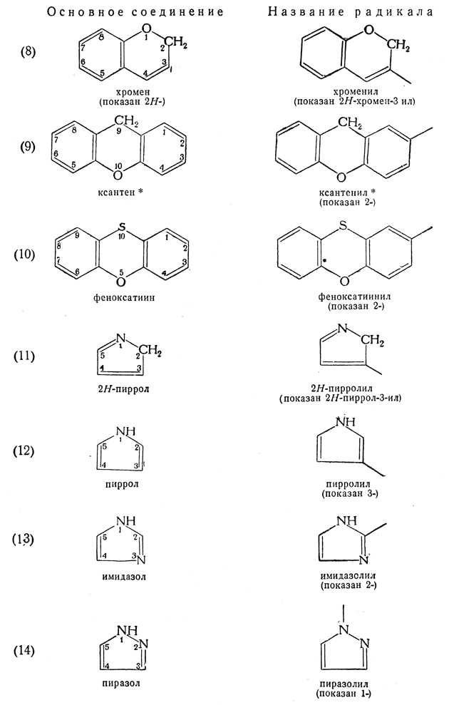

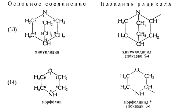

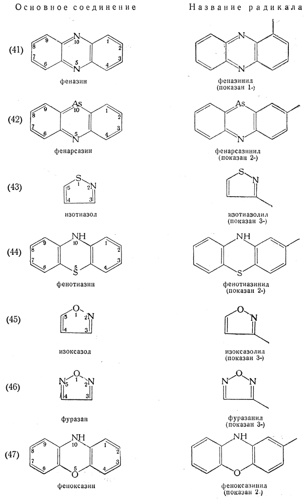

Тривиальные и полутривиальные названия. В — 2
2.11. — Ниже приведен неполный перечень тривиальных и полутривиальных названий, которые сохраняются для соответствующих соединений и служат основой названий конденсированных систем. Они расположены в порядке, противоположном тому, который принят в правиле В—3. Названия показанных радикалов образуются по правилу В—5.
2.12. —Следующие тривиальные и полутривиальные названия сохраняются, но использовать их для образования названий конденсированных систем не рекомендуется. Названия приведенных ниже радикалов образуются в соответствии с правилом В—5.
