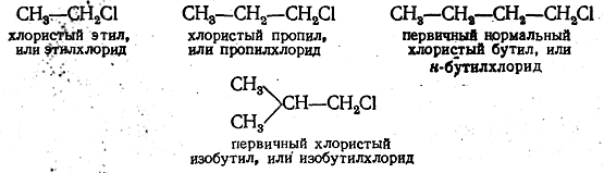

Алкилы первого рода называются первичными, второго—вторичными (перед названием радикала обычно пишут втор-) и третьего — третичными (сокращенно трет-). В качестве примеров простейших галоидных соединений с такими радикалами можно назвать соединения:
с первичными радикалами
