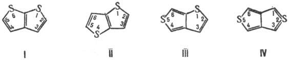

ТИЕНОТИОФЕНЫ, мол. м. 140,23. Различают таено [2,3-b]тиофен (тиофтен, ф-ла I), тиено[3,2-b]тиофен (II), тиено[3,4-b]тиофен (III) и тиено[3,4-с]тиофен (IV), к-рый известен в виде тетрафенилпроизводного.
Все тиенотиофены-легкоплавкие кристаллы с запахом нафталина. Для I т. пл. 6,25-6,5 °С. т. кип. 224-226 °С (пикрат, т. пл. 137-138°С), m 3,86·10-30 Кл·м; для II т. пл. 56°С, т. кип. 221-224 °С (пикрат, т.пл. 145 °С); для III т.пл. 7-7,5 °С,4112-25.jpg 1,6905, m 3,42·10-30 Кл·м; для 1,3,4,6-тетрафенилтиено[3,4-с]тиофена т.пл. 245-248°С; для 1H,3H-тиено[3,4-с]тиофена т.пл. 61-62°С.
Тиенотиофены представляют собой 10p-электронные ароматич. системы. По хим. св-вам они во многом аналогичны тиофе-ну. Дают индофениновую р-цию с изатином, под действием конц. к-т полимеризуются. По реакц. способности в р-циях замещения, окисления и гидрогенолиза соед. I и II в неск. раз превосходят незамещенный тиофен. В I и II наиб. активны положения 2 и 5, в III-положения 4 и 6.
