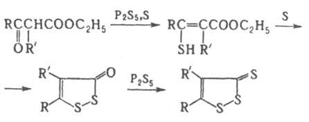

R - C6H5, тиенил, фурил. 1,2-Дитиол-3-тион получают из 1,3-пропандитиола и S при 200-350 °С; 4-метил-1,2-дитиол-3-тион - из изобутилена и S при 160-220 °С под давлением; 4-арил-1,2-дитиол-3-тион - взаимод. замещенных бензола с S в присут. пентиламинов; дизамещенные 1,2-дитиол-3-тиона - нагреванием кетонов, кетоспиртов, кетоэфиров или a-ненасыщенных сложных эфиров с S и сульфидами фосфора, напр.:
