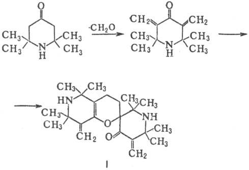

Триацетонамин-g-пиперидон; обладает св-вами ке-тонов (р-ции по карбонильной группе с гидроксиламином, гидразином, HCN, NaBH4, фенолами, тиолами и др.) и вторичных аминов (р-ции с образованием N-нитрозо-, N-галоген-, N-алкил- и N-ацилпроизводных). Для триацетонамина характерны также р-ции по активир. метиленовым группам в положениях 3 и 5: аминометилируется по Манни-ха реакции, конденсируется с ароматич. альдегидами. С формальдегидом в присут. оснований протекает альдольная конденсация с образованием соед. I:

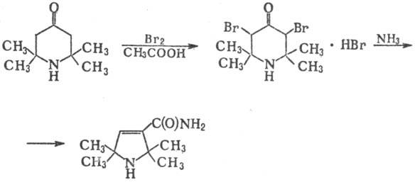

При действии Вr2 триацетонамин образует 3,5-дибромпроизводное, к-рое при действии оснований претерпевает перегруппировку Фаворского с образованием производных 2,2,5,5-тетра-метилпирролина, напр.:
