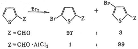

Тиофен относится к p-избыточным гетероароматич. системам и обладает выраженными ароматич. св-вами. В р-циях электроф. замещения (галогенирование, нитрование, фор-милирование, дейтерирование и др.) тиофен значительно активнее бензола (в нек-рых случаях в 100000 раз). Р-ции идут обычно (иногда исключительно) в a-положение цикла (на 2-3 порядка быстрее, чем в др. положение). Для производных тиофена, содержащих в положении 2 ориентанты II рода, р-ции идут с образованием 2,5-дизамещенных. 2,4-Изомеры получают, вводя в р-ции исходные соед. в виде комплексов с сильными протонными или апротонными к-тами, что объясняется резким увеличением электроноакцепторной способности заместителя в результате комплексообразова-ния:

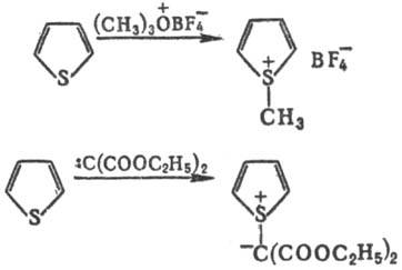

Под действием нек-рых алкилирующих агентов или ди-(этоксикарбонил)карбена образуются производные тиофена с положительно заряженным трехвалентным (сульфониевым) атомом серы, напр.:
