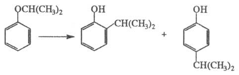

Под действием H2SO4, A1C13, BF4 и т. п. эфиры фенолов изомеризуются в орто- и пара-алкилзамещенные фенолы (наиб. легко мигрирует третичный радикал, труднее - первичный):

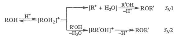

Получают несимметричные эфиры простые алкилированием алкоголятов или фенолятов алкилгалогенидами (Вильямсона синтез). Для получения симметричных эфиров простых используют межмол. дегидратацию спиртов в присут. конц. H2SO4. В зависимости от структуры спирта р-ция может протекать по механизму SN1 или SN2

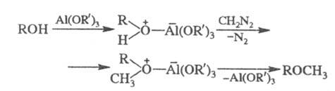

Алкил- и арилметиловые эфиры получают взаимод. спиртов и фенолов с диазометаном в присут. к-т Льюиса (алкоголяты Al, BF3, A1C13 или HBF4), напр.:
