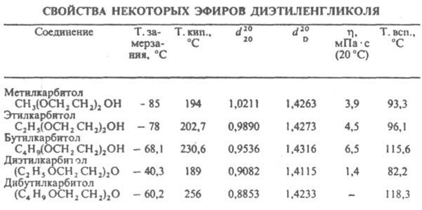

КАРБИТОЛЫ, простые моноалкиловые эфиры диэтиленгликоля общей ф-лы R(OCH2CH2)2OH. Иногда к карбитолам относят также диалкиловые эфиры диэтиленгликоля R(OCH2CH2)2OR'. Карбитолы - горючие бесцв. жидкости со слабым гликолевым запахом (см. табл.). Смешиваются с водой и орг. р-рителями. Углеводороды ограниченно раств. в карбитолах.
