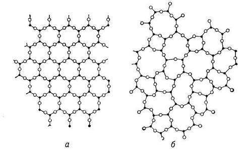

  Эти особенности обусловлены отсутствием в аморфном состоянии дальнего порядка — характерной для кристаллов строгой повторяемости во всех направлениях одного и того же элемента структуры (атома, группы атомов, молекулы и т. п.) на протяжении сотен и тысяч периодов. В то же время у вещества в аморфном состоянии существует ближний порядок — согласованность в расположении соседних частиц, т. е. порядок, соблюдаемый на расстояниях, сравнимых с размерами молекул (рис.). С расстоянием эта согласованность уменьшается и через 0,5—1 нм исчезает (см. Дальний порядок и ближний порядок).

  Устойчивым твёрдым состоянием вещества при низких температурах является кристаллическое состояние. Однако в зависимости от свойств молекул, кристаллизация может потребовать больше или меньше времени — молекулы должны успеть при охлаждении вещества выстроиться в кристаллический порядок. Иногда это время бывает очень большим, так что кристаллическое состояние практически не реализуется. В др. случаях аморфное состояние получается путём убыстрения процесса охлаждения. Например, расплавляя кристаллический кварц и затем быстро охлаждая расплав, получают аморфное кварцевое стекло. Таким же образом ведут себя многие силикаты, которые при охлаждении дают обычное стекло. Поэтому аморфное состояние часто называют стеклообразным состоянием. Однако чаще всего даже самое быстрое охлаждение недостаточно быстро для того, чтобы помешать образованию кристаллов. В результате этого большинство веществ получить в аморфном состоянии невозможно. В природе аморфное состояние менее распространено, чем кристаллическое. В аморфном состоянии находятся: опал, обсидиан, янтарь, смолы природные, битумы.

Строение кварца SiO2: а — кристаллического; б — аморфного; чёрные кружки — атомы Si, белые — атомы O.
