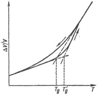

. Переход из жидкого в стеклообразное состояние и обратно сопровождается изменением температурных коэф. всех св-в в-ва. При этом всегда наблюдается характерная петля гистерезиса (см. рис.). По пересечению экстраполир. участков температурных зависимостей св-ва, полученных для жидкого и стеклообразного состояний, определяется характеристич. т-ра интервала стеклования, наз. т-рой стеклования Тg. Нередко т-рой стеклования называют т-ру, определенную по кривой нагревания, - на рис. Т'g. Обычно Т'g превышает Тg на 10-15 К.
Общий характер температурной зависимости уд. объема V в-ва в интервале стеклования. Стрелки показывают на правление изменения т-ры.
