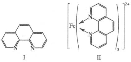

1,10-ФЕНАНТРОЛИН (о-фенантролин), ф-ла I, мол.м. 180,2; бесцв. кристаллы; т.пл. 117 0C (т.пл. моногидрата 100-103 0C); раств. в этаноле, хлороформе, ацетоне и к-тах, плохо раств. в воде (в 100 г H2O раств. 0,3 г 1,10-фенантролина) и диэтиловом эфире.
Получают 1,10-фенантролин взаимод. о-фенилендиамина с глицерином в присут. H2SO4 и As2O5.
1,10-Фенантролин - аналит. реагент. Его используют для фотометрич. определения Fe(II) (предел обнаружения 0,13-0,15 мкг/мл), с к-рым он образует раств. в воде соед. красного цвета ф-лы II [при действии в р-ре на этот комплекс солей Ce(IV) красное окрашивание переходит в голубое]. Интенсивность окраски р-ра комплекса прямо пропорциональна концентрации Fe(II) и не зависит от величины рН в интервале от 2 до 9 (при l 490 HM el 1,06·104, при l 505 нм el 1,1·104). При определении Fe(III) его предварительно восстанавливают солями гидроксиламина или гидрохиноном.
Комплекс Fe(II) с 1,10-фенантролином применяют как окислит.-восстановит. индикатор (ферроин) со стандартным потенциалом 1,06 В. Восстановленная форма индикатора темно-красная, окисленная - бледно-голубая.
