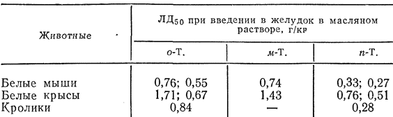

Острое отравление. Животные. Нарушение координации движений, судороги, боковое положение. Гибель в состоянии глубокой комы в первые сутки. Ниже приводятся токсические дозы (Василенко, Яременко; Лункин):
