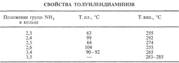

ТОЛУИЛЕНДИАМИНЫ (диаминотолуолы), мол. м. 122,17; гл. обр. бесцв. кристаллы (см. табл.); раств. в горячей воде, этаноле, диэтиловом эфире. Толуилендиамины-основания, более сильные, чем анилин; с к-тами образуют устойчивые соли.
